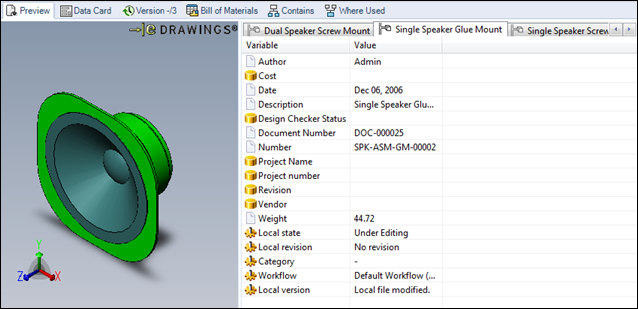

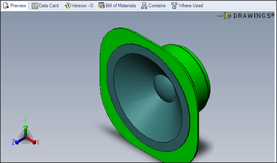

  • Die Anzeige der Kartendetails auf der Registerkarte Vorschau von Windows-Explorer, Artikel-Explorer und Datei-Viewer deaktivieren. Dies ermöglicht die Anzeige der eDrawings Vorschau im gesamten Vorschaubereich.
    Die Kartenvorschau ist standardmäßig aktiviert. Gehen Sie zum Deaktivieren wie folgt vor:
    • Klicken Sie in Windows-Explorer auf Anzeige > Kartenvorschau .
    • Klicken Sie im Dateiviewer auf Ansicht > Dateiansicht anzeigen > Kartenvorschau.
    • Klicken Sie im Element-Explorer auf Ansicht > Kartenvorschau.
    SOLIDWORKS PDM wird standardmäßig auf die im eDrawings Viewer gespeicherten Einstellungen für Hintergrundfarbe und Markierungsfarbe eingestellt.
    Kartenvorschau aktiviert
    Kartenvorschau deaktiviert
