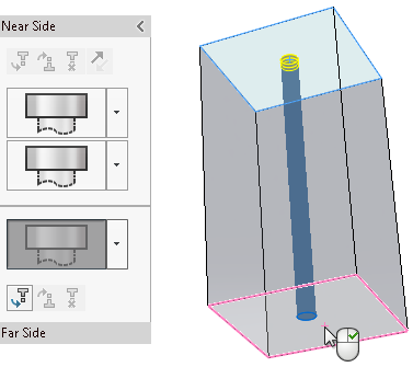

  1. Erstellen Sie einen einfachen linear ausgetragenen Block.
    Drücken Sie zur besseren Darstellung der Vorschau auf Strg, wählen Sie alle Flächen aus und klicken Sie auf Erscheinungsbilder. Doppelklicken Sie im Task-Fensterbereich unter Glas auf Transparentes Glas, um dieses Erscheinungsbild anzuwenden.
  2. Klicken Sie auf Erweiterte Bohrung (Features-Symbolleiste) oder auf Einfügen > Features > Erweiterte Bohrung.
    Der PropertyManager wird geöffnet, wobei die aufschwingende Liste Oben angezeigt wird.
  3. Klicken Sie im PropertyManager auf der Registerkarte Typ auf Flächen oben und unten und wählen Sie eine Fläche aus.
    Eine temporäre Vorschau der Bohrung wird eingeblendet. Die Position ist temporär und basiert auf Ihrer ersten Auswahl auf der Fläche. Sie legen die Position später fest.
  4. Klicken Sie in der aufschwingenden Liste Oben auf Element unter aktivem Element einfügen, um der erweiterten Bohrung ein Oben-Element hinzuzufügen.
  5. Wählen Sie im PropertyManager unter Flächen oben und unten die Option Unten aus und wählen Sie dann die gegenüberliegende Fläche im Modell aus.
    Die aufschwingende Liste Oben zeigt jetzt zwei Oben-Elemente an. Die aufschwingende Liste Unten ist aktiv und enthält ein Element. Eine Leiste trennt die beiden aufschwingenden Listen.
    Die Standardeinstellung für den Elementtyp in den aufschwingenden Listen ist Stirnsenkung .
