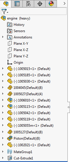

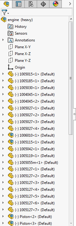

Im FeatureManager können Sie automatisch die gleichen Komponenten mit derselben Konfiguration in eine ordnerähnliche Struktur gruppieren.
Durch eine Gruppierung kann sich die Länge des FeatureManagers stark verringern, sodass Sie Komponenten einfacher finden können, besonders bei großen Baugruppen.
Klicken Sie im FeatureManager mit der rechten Maustaste auf die Baugruppe der obersten Ebene und klicken Sie dann auf Strukturanzeige > Referenzierte Kopien von Gruppenkomponenten.
Nicht gruppierte Komponenten Gruppierte Komponenten
