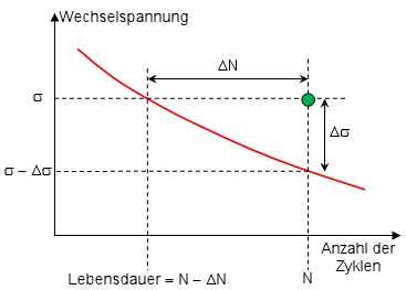

Angenommen, Sie führen eine statische Analyse aus und definieren eine Ermüdungsstudie, wobei die statische Analyse das einzige Ereignis ist, das N Mal auftritt. Berücksichtigen Sie die Wöhlerkurve für das Material laut Abbildung:
Das Programm bestimmt basierend auf Lastverhältnis eine korrigierte Wechselspannung von Spannungswert der statischen Studie für jeden Knoten.
Im oben genannten Diagramm stellt der grüne Punkt die Wechselspannung (Y-Koordinate) und die Anzahl der Zyklen dar, für die das Ereignis auftritt (X-Koordinate) für einen Knoten. Eines von drei möglichen Resultaten kann für jeden Knoten auftreten:
- Der Punkt liegt über der Kurve. Ein Ermüdungsfehlschlagen ist an dieser Stelle prognostiziert.
- Der Punkt liegt unter der Kurve. Ein Ermüdungsfehlschlagen tritt an dieser Stelle nicht auf.
- Der Punkt liegt außerhalb des Bereiches der Wöhlerkurve. Die höchste korrigierte Wechselspannung im Modell muss innerhalb des Spannungsbereiches der Wöhlerkurve liegen. Auch die Anzahl der Zyklen (N) sollte innerhalb des Zyklenbereichs der Wöhlerkurve liegen. Ansonsten verwendet das Programm anstatt eines Schnittpunktes den Endpunkt der Wöhlerkurve.

Lebensdauer |
Die Anzahl der Zyklen, die ein Fehlschlagen an der Modellposition verursacht. Im Diagramm ist es der Schnittpunkt zwischen der horizontalen Linie für σ und der Wöhlerkurve. |
Lebensdauer = N - ΔN |

Schaden |
Der Prozentsatz des kumulativen Schadensfaktors oder der Prozentsatz der aufgebrauchten Lebensdauer. |
Schaden = N/(N - ΔN) |

Faktor der Sicherheitsverteilung |
Das Verhältnis des Spannungswertes, das das Fehlschlagen der Ermüdung über die Spannung σ verursacht. |
FdS = (σ-Δσ)/σ |
