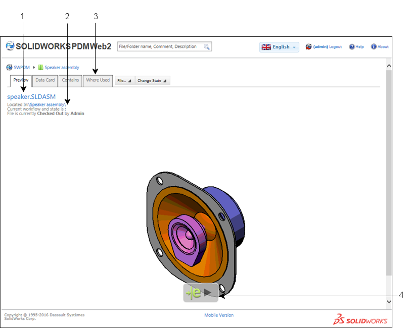

La pagina di anteprima mostra le immagini bitmap per i file SOLIDWORKS, con la possibilità di avviare un'anteprima interattiva utilizzando il visualizzatore WebGL. Altri tipi di file comuni vengono convertiti in un'anteprima HTML dall'aspetto simile all'applicazione nativa per il tipo di file.
Per visualizzare la pagina Anteprima, procedere in uno dei modi seguenti nell'elenco dei file:
  • Fare clic sul link del nome del file.
  • Passare con il mouse sul nome di un file, espandere la freccia e selezionare Anteprima.
Schede Anteprima
1 Link del nome file Fare clic su un link del nome file per scaricare un file.
2 Informazioni sul file Mostra l'ubicazione del file, lo stato di check-in o check-out, flusso di lavoro e lo stato corrente.
3 Pulsanti di azione Le opzioni File e Cambia stato nella pagina Anteprima funzionano in maniera simile alle opzioni nella pagina dell'elenco file o cartelle.
Per i dettagli, vedere Elenco file o cartelle.
4 Icona di anteprima avanzata Fare clic sull'icona eDrawings per visualizzare l'anteprima eDrawings.
