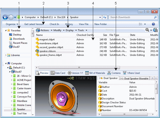

Quando si apre un vault di SOLIDWORKS PDM, le cartelle e i documenti memorizzati al suo interno sono elencati nella vista dei file nella sezione superiore del riquadro in alto a destra. Selezionare un documento per vedere un'anteprima ed accedere alle schede con i dettagli.
Vista file SOLIDWORKS PDM in Windows 7
1 Pannello di navigazione Consente di navigare ai vault e alle cartelle.
Le viste locali dei vault sono indicate dall'icona SOLIDWORKS PDM . I collegamenti alla vista del vault sono visualizzati nell'elenco Preferenze nella parte superiore del riquadro di navigazione e nella posizione in cui è stata creata la vista del vault locale.
2 Barra strumenti di Windows Explorer Contiene i comandi che si applicano al file o alla cartella selezionata.
Se il sistema è connesso a un vault di SOLIDWORKS PDM, il pulsante ? Get_help.gif della barra degli strumenti di Esplora risorse consente di aprire la Guida in linea di File Explorer per SOLIDWORKS PDM.
3 Barra dei menu SOLIDWORKS PDM Contiene il menu dei comandi che può essere effettuato per il file o cartella selezionato.
4 Elenco file e cartelle Mostra i file e le cartelle ai quali si può accedere.
5 Schede vista dei file Visualizzare informazioni sui file selezionati dall'elenco.
