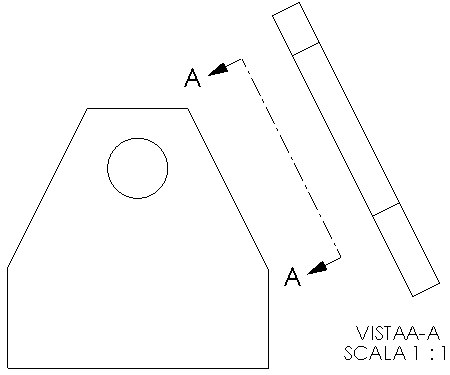

Esempi di indicazione vista
Ruota la vista per essere orizzontale al foglio non selezionato
Ruota la vista per essere orizzontale al foglio e In senso orario selezionati
Ruota la vista per essere orizzontale al foglio e In senso antiorario selezionati
Esempi Opzioni di etichetta
Nome VISTA
AUSILIARIA
<Nessuno>
Etichetta X
X-X
X X
<Nessuno>
Scala SCALA
SCALA:
<Nessuno>
Delimitatore X:X
X/X
(X/X)
(X:X)
#X
<Nessuno>
