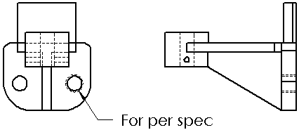

Le filettature cosmetiche descrivono gli attributi di un foro specifico rendendo così non necessaria l'aggiunta delle filettature cosmetiche al modello. Una filettatura cosmetica rappresenta il diametro minore (interno) di una filettatura su un'estrusione o il diametro maggiore (esterno) di una filettatura su un foro e può includere una didascalia foro nei disegni.

  • Le filettature cosmetiche nei documenti di parte vengono inserite automaticamente nelle viste di disegno. Viene anche inserita una didascalia di filettatura presente se il documento di disegno è in formato standard ANSI. (Le didascalie di filettatura vengono inserite nel PropertyManager Filettatura cosmetica, ma vengono visualizzate solo nei documenti di disegno). Le didascalie di filettatura non vengono utilizzate negli standard ISO, JIS o in altri standard, ma è possibile visualizzarle scegliendo l'opzione Inserisci didascalia nel menu di scelta rapida (vedere il paragrafo successivo). Per inserire le filettature cosmetiche dai documenti di assieme nei disegni, fare clic su Inserisci > Elementi del modello e selezionare Filettatura cosmetica .
  • Nei disegni l'opzione Inserisci didascalia è disponibile nel menu di scelta rapida. Se una didascalia con filettatura cosmetica viene definita nella parte o nell'assieme ma non visualizzata nel disegno, si potrà visualizzare la didascalia selezionando questo elemento di menu. Una linea di associazione si connette alla filettatura di default. La didascalia è una nota.
