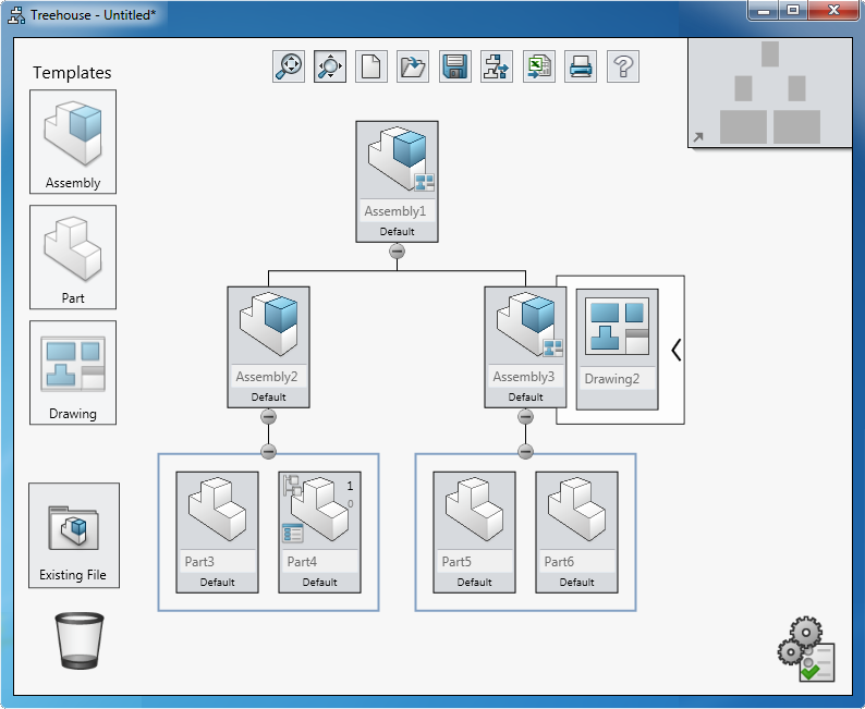

Con Treehouse, è possibile impostare la propria gerarchia di assieme SOLIDWORKS in un'interfaccia utente grafica prima di iniziare a creare i modelli in SOLIDWORKS. È possibile usare Treehouse anche per aggiungere una struttura di file esistente.
Per eseguire Treehouse:
In Windows, fare clic su Start > SOLIDWORKS versione > Strumenti di SOLIDWORKS > SOLIDWORKS Treehouse versione.
In Treehouse è possibile:
  • Trascinare parte, assieme e nodi di disegno nell'area grafica per creare una struttura di file.
  • Modificare le proprietà del file.
  • Aggiungere configurazioni.
  • Sospendere i componenti e le istanze di un componente.
  • Trascinare i documenti esistenti in Treehouse da Esplora risorse.
