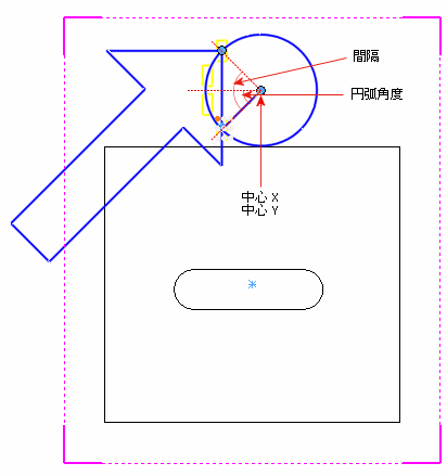

円形注記パターン(Circular Note Pattern) 図面で注記を円形のパターンで表示できます。 注記の円形パターンを作成するには: 注記を選択します。 図面で 円形注記パターン (アノテート アイテム ツールバー)をクリックするか、 挿入 > アノテート アイテム > 円形注記パターン をクリックします。 PropertyManagerのパラメータ(Parameters)のセクションで以下を行います: 図面ビューの中心以外をパターン中心にする場合は、中心 X と で値を設定します。中心 Y 選択点をドラッグし、パターンの中心点を設定することもできます。 パターンの合計数を指定するための 間隔 を設定してください。 グラフィックス領域で間隔を設定することも可能です。 等間隔でパターン化する場合は、等間隔(Equal spacing)を選択します。 インスタンス数 を作成する注記の合計数に設定します。 グラフィックス領域で数値を設定することも可能です。 パターンの半径を指定するために 半径 を設定します。 選択点をドラッグし、半径値を設定することもできます。 円弧角度 : 選択した注記の中心から中心点まで、または、パターンの頂点までの角度を指定します。 反対方向 をクリックし、パターンを反対側に作成します。 グラフィックス領域でハンドルをクリックし、方向をグラフィックス領域で反対にすることもできます。 半径値を変更し、グラフィックス領域で選択点をドラッグしてパターンの中心を設定できます。 元の注記 円形注記パターン 編集された円形注記パターン をクリックします。 パターンを作成した後、個々の注記を編集することができます。 親トピック注記パターン作成(Creating Note Patterns) 関連タスク 直線注記パターン(Linear Note Pattern) 関連資料 直線注記パターン PropertyManager(Linear Note Pattern PropertyManager) 円形注記パターン PropertyManager(Circular Note Pattern PropertyManager)
