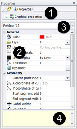

グラフィックス プロパティ(Graphical Properties)タブには、CAD エンティティ、記号、またはワイヤ要素のグラフィックス プロパティが表示されます。
プロパティ パネル(Properties Panel)グラフィックス プロパティ(Graphical properties) タブでは、選択内容を分別することができます。 CAD エンティティ、記号、またはワイヤ要素を選択すると、そのすべての関連プロパティが、そのグラフィックス エンティティと共にリストされます。
プロパティ パネル(Properties Panel)は、サイド パネルにドッキングすることができます。
エンティティのグループを選択すると、すべての共通プロパティが表示されます。 特定のエンティティを選択すると、その関連プロパティが表示されます。 共通でないプロパティは非表示になります。 共通でないプロパティを変更しても、CAD エンティティはアプリケーション レベルで駆動されているため影響を受けません。
グラフィックス プロパティ(Graphical properties)タブには以下が含まれます:
Item 説明
1 プロパティ(Properties)パネルのグラフィックス プロパティ(Graphical properties)タブ。
2 リストされるプロパティに対応するグラフィックス アイコン。
3 選択項目の分別内容またはさまざまなエンティティをリストするドロップダウン メニュー。これにより、編集するオブジェクトのグループを選択することができます。
4 一部のプロパティがグレイアウトされている理由、また編集できない理由などのツールチップ情報。
