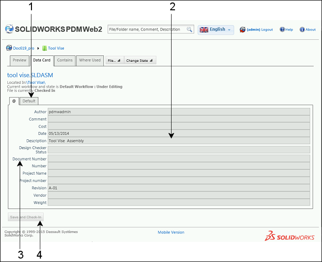

데이터 카드 페이지에는 선택된 파일에 대한 카드 변수 및 값이 표시됩니다.
데이터 카드 페이지를 표시하려면 다음 중 하나를 수행합니다.
  • 파일 이름 링크를 클릭하고 데이터 카드 탭을 선택합니다.
  • 파일 이름 위로 마우스를 이동하고 화살표를 확장한 후에 데이터 카드를 선택합니다.
데이터 카드 탭
1 데이터 카드 탭 파일과 관련된 각 설정에 대한 탭을 표시합니다.
2 변수 값 필드 다음과 같이 변수 값을 표시합니다.
  • Yes/No 데이터 유형으로 설정된 컨트롤이 확인란으로 표시됩니다.
  • 텍스트 데이터 유형으로 설정된 컨트롤이 1 또는 0(영)으로 표시됩니다.
  • 라디오 버튼 컨트롤은 드롭다운 목록으로 표시됩니다.
Web2는 탭, 프레임, 이미지, 콤보 상자, 날짜 필드 및 컨트롤 논리와 같은 다른 컨트롤을 지원하지 않습니다.
3 변수 이름 선택한 파일의 데이터 카드에 대해 정의된 변수의 이름은 사전순으로 표시됩니다.
별칭 기능을 사용하여 변수 이름을 수정할 수 있습니다. 자세한 내용은 SOLIDWORKS PDM 설치 안내서를 참조하십시오.
4 저장 및 체크인 데이터 카드 변수에 대한 변경을 저장하고 체크인합니다.
