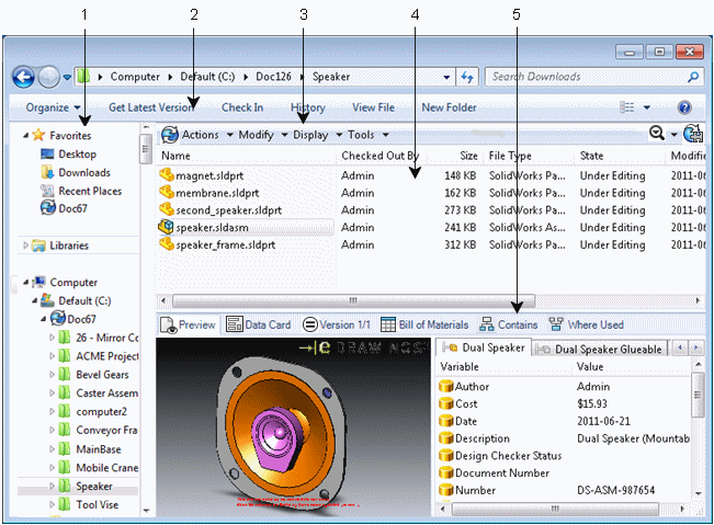

SOLIDWORKS PDM 볼트를 열면 볼트에 저장된 폴더와 문서가 오른쪽 창 상단에 위치한 파일 보기에 표시됩니다. 문서를 선택하여 미리보기 및 세부 정보가 표시된 탭을 봅니다.
Windows 7에서 SOLIDWORKS PDM 파일 보기
1 네비게이션 창 볼트와 폴더를 찾아볼 수 있습니다.
볼트의 로컬 보기는 SOLIDWORKS PDM 아이콘 으로 표시됩니다. 볼트 보기의 링크는 탐색창 상단의 즐겨찾기 목록과 로컬 볼트 보기를 생성한 위치에 표시됩니다.
2 Windows 탐색기 도구 모음 선택한 파일이나 폴더에 사용할 수 있는 명령이 포함되어 있습니다.
SOLIDWORKS PDM 볼트에 로그인한 경우 도움말 버튼 Get_help.gif(Windows 탐색기 도구 모음)을 누르면 SOLIDWORKS PDM 파일 탐색기 도움말이 열립니다.
3 SOLIDWORKS PDM 메뉴 모음 선택한 파일 또는 폴더에 대해 사용할 수 있는 명령 메뉴가 포함되어 있습니다.
4 파일 및 폴더 목록 액세스할 수 있는 권한이 있는 파일과 폴더를 표시합니다.
5 파일 보기 탭 파일 목록에서 선택하는 파일에 대한 정보를 표시합니다.
