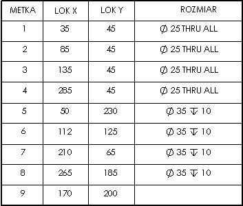

Sterowanie alfanumeryczne
Należy określić metki identyfikujące otwory na alfanumeryczne (A, B, C...) lub numeryczne (1, 2, 3...). W przypadku metek alfanumerycznych, przedrostek alfabetyczny oznacza specyficzny rozmiar otworu a numer oznacza wystąpienie. Użyć Zacznij, aby określić początkową literę lub cyfrę.
Odpowiadające notatki w widoku zmieniają się wraz z tabelą.
A, B, C...
1, 2, 3...
Schemat
Połącz takie same metki Łączy wiersze z otworami o tym samym wzorze co łączy również otwory tych samych rozmiarach. Kolumny wartości lokalizacji są usunięte. Opcja ta usuwa kolumny lokalizacji LOK X i LOK Y.
Połącz takie same rozmiary Opcja dostępna tylko jeżeli wyczyszczono Połącz takie same metki. Łączy komórki dla otworów o tym samym rozmiarze. Kolumny wartości lokalizacji pozostają.
Pokaż ANSI cale literowe i numeryczne rozmiary wierteł Wyświetlanie otworów utworzonych za pomocą narzędzia Kreator otworów o takich samych rozmiarach, jakie są zapisane w obszarze Specyfikacje otworu w narzędziu Kreator otworów, np. A lub #40.
Wyświetlanie rozmiarów w tabelach otworów można przełączyć przez zaznaczenie lub usunięcie zaznaczenia tej opcji.
