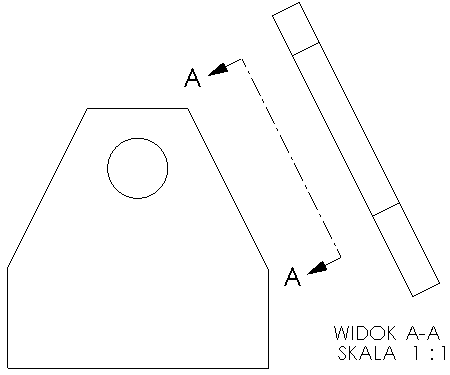

Przykłady oznaczeń widoku
Opcja Obróć widok tak, aby był ustawiony poziomo do arkusza nie wybrana
Wybrane opcje Obróć widok tak, aby był ustawiony poziomo do arkusza i Zgodnie z ruchem wskazówek zegara
Wybrane opcje Obróć widok tak, aby był ustawiony poziomo do arkusza i Przeciwnie do ruchu wskazówek zegara
Przykłady opcji etykiety
Nazwa WIDOK
POMOCNICZY
<Brak>
Etykieta X
X-X
X X
<Brak>
Skala SKALA
SKALA:
<Brak>
Ogranicznik X:X
X/X
(X/X)
(X:X)
# X
<Brak>
