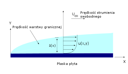

Konwekcja wiąże się z koncepcją warstwy granicznej, będącą cienką warstwą przejścia pomiędzy powierzchnią, która w założeniu przylega do nieruchomych cząsteczek, a przepływem płynu w otoczeniu. Jest to zilustrowane na następnym rysunku, przedstawiającym przepływ nad płaską płytą.
Gdzie u(x,y) jest prędkością w kierunku x. Strefa do zewnętrznej krawędzi warstwy płynu, definiowana jako 99% prędkości swobodnego strumienia, jest zwana grubością warstwy granicznej płynu δ(x).

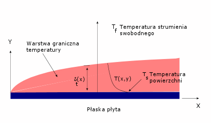

Podobny szkic można sporządzić dla przechodzenia temperatury od temperatury powierzchni do temperatury otoczenia. Schematyczną zmienność temperatury ukazuje poniższy rysunek. Należy zauważyć, że grubość termicznej warstwy granicznej niekoniecznie jest taka sama jak płynu. Właściwości płynu, które składają się na liczbę Prandtla, określają względną wielkość obu typów warstw granicznych. Liczba Prandtla (Pr) równa 1 oznaczałaby takie same zachowania dla obydwu warstw granicznych.
