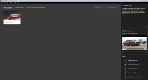

Na ekranie głównym Visualize można łatwo znaleźć projekty, które niedawno były otwierane, i wykonywać inne zadania.
Można przeglądać miniatury ostatnio otwieranych projektów SOLIDWORKS Visualize (*.SVPJ) i Bunkspeed (*.BIF), otwierać projekty jednym kliknięciem, „przypinać” projekty, aby zawsze znajdowały się na ekranie startowym przed nieprzypiętymi projektami, a także pokazywać folder, w którym każdy plik projektu jest przechowywany w Eksploratorze Windows.
Na oddzielnej karcie można przeglądać miniatury ostatnio otwieranych złożeń i części SOLIDWORKS (*.SLDASM, *.SDPRT), otwierać je przez kliknięcie miniatury i pokazywać foldery, w których poszczególne pliki są przechowywane w Eksploratorze Windows.
Ponadto można znajdować i pobierać przykładowe projekty przechowywane w bibliotece w chmurze Visualize.
Łącza na ekranie startowym ułatwiają również zapoznawanie się z poradami, oglądanie samouczków, przeglądanie pomocy online czy korzystanie z forum użytkowników, gdzie można udostępniać i omawiać renderowania.
