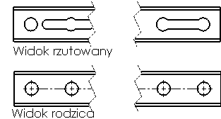

Wyrównaj przerwy z widoku rodzica z widokiem rzutowania Wyrównuje przerwanie w widoku rzutowania z przerwaniem w widoku rodzica.
