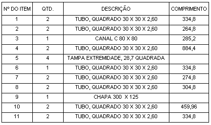

Você pode usar uma tabela de lista de corte de soldagem para adicionar uma tabela do tipo BOM para os formas estruturais soldadas e cortadas.
