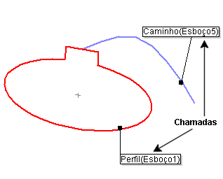

As chamadas ajudam a identificar facilmente as diferentes entidades. Por exemplo, estas chamadas mostram o perfil e o caminho da varredura. Você pode arrastar essas chamadas para reposicioná-las, mas não pode usá-las para alterar qualquer propriedade da entidade às quais elas pertencem.
