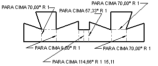

Criar desenhos de padrões planos
Para criar um desenho de um padrão plano:
  1. Abra a peça de chapa metálica na qual deve ser adicionado um desenho.
  2. Clique em Criar desenho a partir da peça/montagem tool_Make_Drawing_Standard.gif (barra de ferramentas Padrão) e depois em OK para abrir a folha de desenho.
  3. Selecione um formato ou clique em OK para usar o formato predeterminado.
  4. Na Paleta de vistas, arraste Padrão plano para a folha de desenho.
    É possível ajustar o tamanho da vista de desenho em Escala ao selecionar Usar escala personalizada e digitar um valor.
    Um padrão plano é exibido com notas de dobra de chapa metálica. Você pode definir opções para notas de dobra em Opções de chapa metálica.
  5. Clique em .
    Se você deseja alternar a supressão de recursos adicionais em um padrão plano, crie uma configuração de peça de um padrão plano e selecione a vista de desenho para ela.
