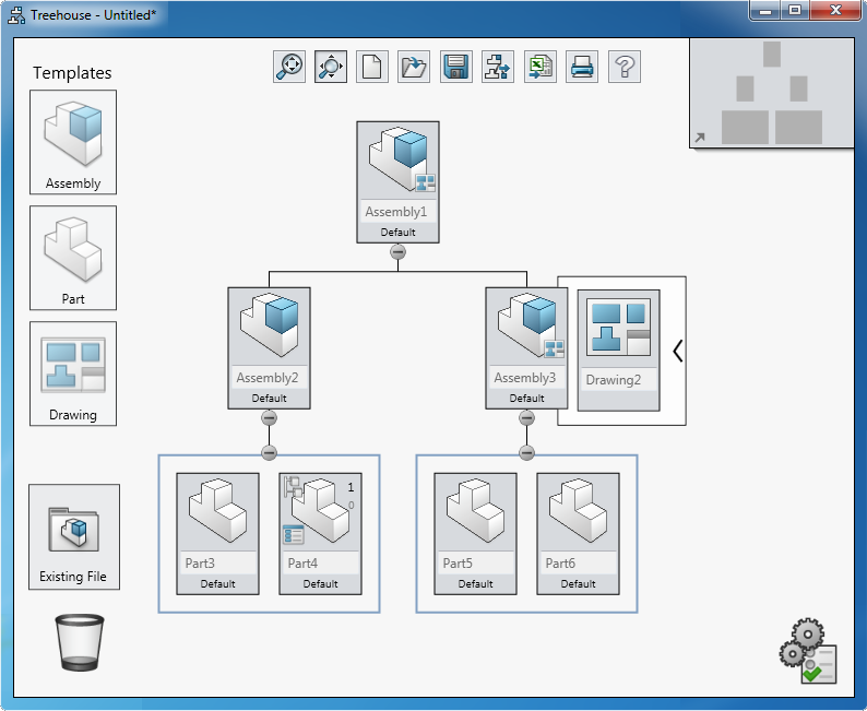

Com o Treehouse, você pode configurar a hierarquia de montagem do SOLIDWORKS em uma interface do usuário gráfica antes de começar a desenvolver seus modelos no SOLIDWORKS. Além disso, você pode usá-lo para adicionar uma hierarquia a uma estrutura de arquivo existente.
Para executar o Treehouse:
No Windows, clique em Iniciar > SOLIDWORKS versão > SOLIDWORKS Tools > SOLIDWORKS Treehouse versão.
No Treehouse você pode:
  • arrastar peças, montagens e nós de desenho para a área de gráficos de modo a criar uma estrutura de arquivos.
  • editar propriedades do arquivo.
  • adicionar configurações.
  • suprimir os componentes e as instâncias do componente.
  • arrastar documentos existentes para o Treehouse a partir do Windows Explorer.
