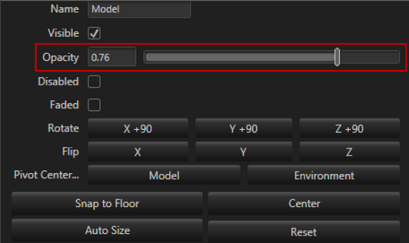

É possível ajustar a opacidade das peças, grupos e modelos para mostrar os detalhes internos de projetos complexos.
Na peça selecionada, ajuste o controle deslizante da Opacidade na guia Modelos para esmaecer a transparência.
Os resultados são atualizados em tempo real no Viewport.
Para as animações, você pode ajustar os quadros-chave usando o controle deslizante Opacidade.
O esmaecimento de peças só é compatível nos modos Visualização e Precisa.
