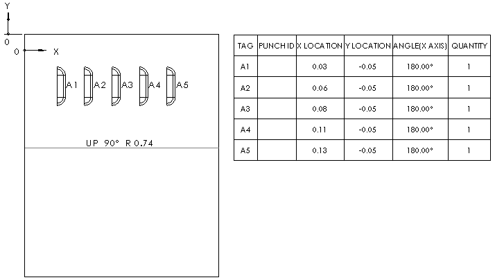

Em desenhos, você pode obter informações sobre a chapa metálica pelo componente-pai nos componentes de chapa metálica espelhados ou derivados.
Por exemplo, se você criar uma vista de desenho de uma peça de chapa metálica espelhada, qualquer ferramenta de conformação ou recurso de biblioteca na peça espelhada ficam disponíveis nas tabelas de punção.
Ao criar uma peça derivada, você precisa selecionar Informações da chapa metálica no PropertyManager Inserir peça.
