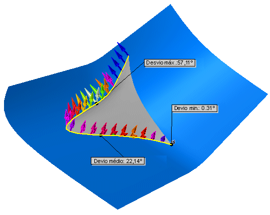

A ferramenta Análise de desvio é uma ferramenta de diagnóstico que calcula o ângulo entre as faces.
Para aplicar uma análise de desvio:
  1. Abra o modelo com as arestas a serem examinadas.
    Modelo de amostra usando um preenchimento de superfície
  2. Clique em Análise de desvio na barra de ferramentas Ferramentas ou Ferramentas > Avaliar > Análise de desvio.
    O PropertyManager de Análise de desvio é exibido.
  3. Em Parâmetros de análise select_edges.png, selecione as arestas a serem examinadas na área de gráficos.
  4. Use o controle deslizante para selecionar o Número de pontos de amostra a incluir na análise.
    O número de pontos se baseia no tamanho da área da janela cliente. Caso mais de uma aresta seja selecionada, os pontos de amostra serão distribuídos através das arestas selecionadas proporcionalmente ao comprimento da aresta.
  5. Clique em Calcular.
    A setas coloridas exibem o valor de desvio. Os resultados são exibidos para os seguintes critérios entre as faces adjacentes:
    Desvio máximo O erro de desvio máximo ao longo da aresta selecionada.
    Desvio mínimo O erro de desvio mínimo ao longo da aresta selecionada.
    Desvio médio A média entre os valores máximo e mínimo ao longo da aresta selecionada.
    É possível alterar as cores de exibição de Desvio máximo e Desvio mínimo. Para alterar as cores, clique em Editar cor para exibir as paletas de Cor, selecione uma cor para cada tipo de desvio e clique em Calcular para aplicar as novas cores.
