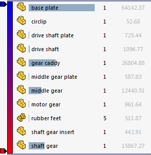

  1. Clique em Visualização de montagem (barra de ferramentas Ferramentas ou guia Avaliar no CommandManager) ou em Ferramentas > Avaliar > Visualização de montagem.
    A guia Visualização de montagem, no painel da árvore do projeto do FeatureManager, contém uma lista de todos os componentes da montagem, inicialmente classificados por nome de arquivo.
  2. Trabalhe com a lista para definir as cores do modelo na área de gráficos usando as ferramentas da guia Visualização de montagem.
  3. Salve a montagem.
    As configurações são salvas. Na próxima vez em que você acessar Visualização de montagem no modelo, as configurações salvas serão aplicadas à lista e ao modelo na área de gráficos.
  4. No alto do painel, clique em Sair da visualização .
    O painel é fechado e sua guia desaparece. O modelo reassume as cores normais na área de gráficos.
