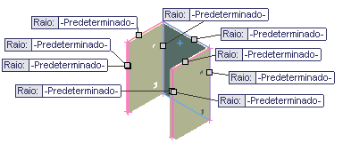

  2. Clique em Converter em chapa metálica (barra de ferramentas Chapa metálica) ou Inserir > Chapa metálica > Converter em chapa metálica.
  3. No PropertyManager, em Parâmetros de chapa metálica, selecione a face fixa.
  4. Em Arestas de dobra, clique em Coletar todas as dobras.
    Isso seleciona todas as dobras preexistentes e a espessura da peça importada.
    Você também pode selecionar as arestas de dobra manualmente.
  5. Clique em .
