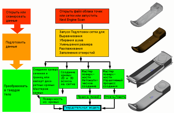

С помощью программы ScanTo3D в пакете SOLIDWORKS можно открыть отсканированные данные с любого сканера (файлы сетки или облака точек) и данные кривой из математических программ, подготовить открытые данные, а затем преобразовать их в поверхность или твердотельную модель.
При открытии данных сканирования вы можете открыть их в качестве нового документа детали или импортировать их в текущий активный документ детали. Выберите Параметры в диалоговом окне Открыть и установите параметры.
ScanTo3D существенно укорачивает время, необходимое для создания сложных 3D моделей из нецифровых данных. Проектировщики могут использовать продукт ScanTo3D в следующих целях:

Обзор процесса ScanTo3D
