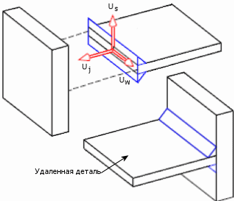

Локальная система координат сварного шва
Результаты сварного шва рассчитаны для всех узлов сетки на пересекающихся кромках удаленного элемента. Результаты рассчитаны по отношению к локальной системе координат, установленной для каждого узла, как показано на рисунке.
  • Перпендикуляр к поверхности, Us: Ось перпендикулярна к верхней поверхности оболочки удаленного элемента.
  • Перпендикуляр сварного шва, Uj: Ось перпендикулярна к пересекающимся кромкам оболочки удаленного элемента и ориентирована по направлению от элемента.
  • Ось сварного шва, Uw: Ось направлена параллельно направлению сварного шва. Это направление определяется как Uw = Us x Uj.
