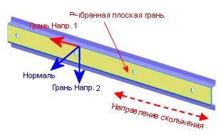

На плоской грани
Можно использовать настоящий параметр, только если все выбранные грани являются плоскими. Каждая грань может находиться в различной плоскости. Каждая грань ограничена относительно ее собственных направлений (Направление 1, Направление 2 и Нормальное).
Атрибут Значение
Возможные степени свободы для сеток твердого тела 3 перемещения
Возможные степени свободы для оболочечных сеток 3 перемещения и 3 вращения
Возможные степени свободы стержней 3 перемещения
Трехмерный символ
перемещение вращение
Выбираемые объекты Только для плоских граней
Перемещения
Вдоль грани, направление 1
Вдоль грани, направление 2
Перпендикулярно к грани
Вращения (только для оболочек)
Вокруг грани, направление 1
Вокруг грани, направление 2
Вокруг перпендикуляра к грани.
Пример
Выбранная плоская грань (показанная желтым цветом) может скользить только в направлении, показанном штриховыми красными стрелками, например, Напр. 1 грани. Установка двух других направлений (Напр. 2 и перпендикуляра) на ноль обеспечивает выполнение этого условия.
Выбранная плоская грань (показана желтым) может скользить вдоль грани Напр. 1 и грани Напр. 2. Установка движения по нормали на ноль обеспечивает выполнение этого условия.

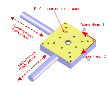

Панель, показанная выше, свободно перемещается по основанию (штриховые красные стрелки) и не допускает движения по нормали (жирная синяя стрелка). Выбранные плоские грани (показаны желтым цветом) могут свободно скользить вдоль Напр. 1 и Напр. 2 выбранной поверхности и ограничены в направлении нормали.

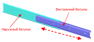

Внутренний ползунок свободно скользит вдоль направлений, показанных штриховыми стрелками. Используйте тип ограничения На плоской грани, чтобы задать нулевые перемещения вдоль грани Напр. 2 и перпендикулярно грани.
