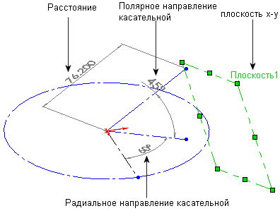

PropertyManager Свойства плоскости
После добавления плоскости в трехмерный эскиз можно добавлять или изменять сведения об этой плоскости.
Существующие взаимосвязи
Отображение взаимосвязей для плоскости.
Чтобы просмотреть взаимосвязи:
  • Выберите записи в разделе Существующие взаимосвязи PM_relations_existing.gif, чтобы выделить их в графической области.
Добавить взаимосвязи
Отображение взаимосвязей, которые можно добавить.
Параметры
размещение плоскости в трехмерном пространстве на основе углов и координат.
Расстояние Отображает расстояние от плоскости до исходной точки эскиза вдоль направлений X, Y или Z.
PM_Tangent_Radial_Direction.gif Радиальное направление касательной Управляет углом между проекцией нормали к плоскости x-y и направлением X.
PM_Tangent_Polar_Direction.gif Полярное направление касательной. Управляет углом между нормалью и ее проекцией на плоскость x-y.
Отображение свойств плоскости
Чтобы отобразить окно «Свойства плоскости»:
Выберите трехмерную плоскость, которую необходимо отобразить в окне PropertyManager Свойства плоскости.
В трехмерный эскиз добавится Плоскость1. Плоскость1 становится активной.
