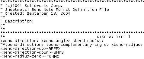

Примечания по линии сгиба листового металла являются текстовым файлом, содержащимся в каталоге_установки\lang\язык\bendnoteformat.txt. Этот файл устанавливает формат заметок линий сгиба.
  • Воспользуйтесь текстовым редактором.
  • Значения вне скобок < > отображаются в чертеже. Данные значения можно изменять.
  • Значения внутри скобок < > являются параметрами, которые сохраняют возможности сочетания. Эти значения можно изменять только при условии соблюдения формата внутри скобок.
С помощью окна Чертежный вид PropertyManager также можно редактировать примечания по сгибу.
