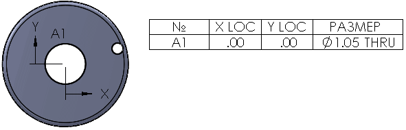

Можно использовать таблицы отверстий для автоматической генерации информации об отверстиях в табличном формате. Можно создавать столбцы для информации о модели, такой как размеры отверстий и их месторасположение.
Таблицы отверстий в документах чертежа используются для измерения положений выбранных отверстий от указанной базы исходной точки. Программное обеспечение отмечает каждое отверстие меткой, которая соответствует строке в таблице.
Некруговые отверстия, например прямоугольные отверстия и прорези, распознаются как отверстия. В таблице приводится перечень координат X и Y элементов по их геометрическим центрам, но необходимо ввести размер.
Отверстия, пересекающие другие грани, не включены в таблицы отверстий, т.к. геометрия прерывается другим элементов, что делает отверстие незавершенным. Например:
Невозможно выбрать дополнительные отверстия для условных обозначений отверстий или таблиц отверстий. Если выбрать грань, таблицы отверстий не будут включать в себя дополнительные отверстия.
