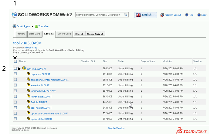

La página Contiene muestra los archivos referenciados por el archivo seleccionado.
Para abrir la página Contiene, proceda de una de estas maneras:
  • Haga clic en el vínculo del nombre de archivo y seleccione la pestaña Contiene.
  • Sitúe el cursor sobre un nombre de archivo, expanda la flecha y seleccione Contiene.
Pestaña Contiene
1 Casillas de verificación Permiten seleccionar un archivo para realizar operaciones, como traer, deshacer traer, descargar, eliminar y cambiar estado.
La marca de verificación situada junto a Nombre permite activar o desactivar una estructura de archivos.
2 Control Expandir o colapsar La flecha situada junto a la casilla de verificación permite expandir o colapsar una estructura de archivos.
