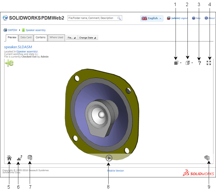

Con la tecnología de visualización WebGL, SOLIDWORKS PDM Web2 le permite tener una vista preliminar dinámica de los archivos de SOLIDWORKS y de eDrawings.
La página de vista preliminar de eDrawings muestra las herramientas y una zona de gráficos.
1 Orientación de vistas Muestra el modelo en las vistas estándar, etiquetadas o en perspectiva.
2 Visualización Muestra el modelo en las vistas Estructura alámbrica, Contornos sombreados o Sombreado.
3 ? Muestra los movimientos del ratón y de la pantalla táctil para girar, trasladar, aplicar zoom y ajustar el modelo a la pantalla.
4 Pantalla completa Muestra la vista preliminar en toda la ventana del navegador.
Vuelva a hacer clic para salir de la pantalla completa.
5 Rest. Devuelve el modelo o el dibujo al estado en el que se encontraba cuando se abrió.
Al hacer clic en Rest., se deshacen todas las rotaciones, los traslados, los movimientos de componentes y los cambios de orientación.
6 Explosionar Le permite controlar el grado de la explosión con un control deslizante.
7 Vistas de sección Crea planos de sección transversal.
8 Animar vistas Realiza una animación del modelo.
9 Componentes Haga clic con el botón derecho del ratón en la zona de gráficos o haga clic en Componentes para:
Mostrar todo
Muestra todos los componentes ocultos.
Ocultar/Mostrar
Oculta el componente seleccionado o muestra un componente oculto.
Transparente/Sólido
Vuelve transparente un componente sólido seleccionado o vuelve sólido un componente transparente.
Aislar
Oculta todos los componentes excepto el componente seleccionado.
Las herramientas Vistas de sección, Orientación de vistas, Visualización y Animar vistas están disponibles para los archivos de pieza y de ensamblaje. Las herramientas Explosionar y Componentes solo están disponibles para los archivos de ensamblaje.
