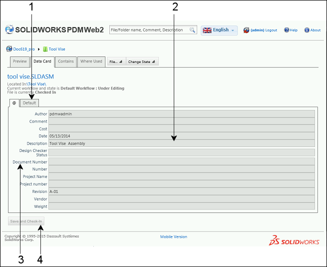

La página Tarjeta de datos muestra las variables y los valores de la tarjeta para el archivo seleccionado.
Para mostrar la página Tarjeta de datos, proceda de una de estas maneras:
  • Haga clic en el vínculo del nombre de archivo y seleccione la pestaña Tarjeta de datos.
  • Sitúe el cursor sobre un nombre de archivo, expanda la flecha y seleccione Tarjeta de datos.
Pestaña Tarjeta de datos
1 Pestañas de Tarjeta de datos Se muestra una pestaña para cada configuración asociada con un archivo.
2 Campos de valor de variable Muestra los valores de variable tal como se indica a continuación:
  • Los controles definidos como tipos de datos Sí/No aparecerán como casillas de verificación.
  • Los controles que se establecen en el tipo de datos de texto aparecen como 1 o 0 (cero).
  • Los controles de botón de opción aparecen como una lista desplegable.
Web2 no admite otros controles, como pestañas, marcos, imágenes, cuadros combinados, campos de fecha y lógica de control.
3 Nombres de variable Los nombres de variable que se han definido en la tarjeta de datos para el archivo seleccionado aparecen en orden alfabético.
Puede modificar los nombres de variable utilizando la funcionalidad de alias. Para obtener más información, consulte Guía de instalación de SOLIDWORKS PDM
4 Guardar y registrar Guarda y registra los cambios en las variables de tarjeta de datos.
