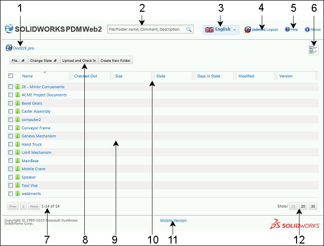

La lista de archivos o carpetas permite ver la carpeta raíz del almacén o bien los archivos o las subcarpetas de una carpeta.
Lista de archivos o carpetas
1 Ruta del almacén actual Muestra la ruta actual de la lista de archivos o carpetas o la vista de detalle del archivo. Puede hacer clic en un nombre de carpeta o en una raíz de almacén para cambiar la ruta.
2 Cuadro de búsqueda Introduzca los términos de búsqueda y haga clic en el icono de lupa para iniciar una búsqueda.
3 Lista de selección de idioma Seleccione el idioma de la interfaz de usuario.
4 Control de nombre de usuario y Cerrar sesión Muestra el nombre del usuario que ha iniciado sesión y permite cerrar la sesión.
5 Vínculo Ayuda Muestra la ayuda de Web2.
6 Vista de mosaicos Permite alternar entre Vista de mosaicos y Vista de detalles.
7 Control de paginación Permite navegar por las páginas de los resultados.
8 Botones de acción Permiten a los usuarios con los permisos adecuados modificar el contenido del almacén y descargar archivos.
9 Área de vista Muestra el contenido de la carpeta, los resultados de la búsqueda y los detalles de archivo.
10 Barras de ajuste de tamaño de las columnas Permiten ajustar el tamaño de una columna arrastrando una barra lateralmente.
No se pueden mover barras ni ajustar el tamaño de las columnas en las pantallas táctiles sin un dispositivo como una superficie táctil o un ratón.
11 Vínculo Versión para dispositivos móviles Haga clic para cambiar el diseño desde la versión completa a la versión compacta para dispositivos móviles.
12 Longitud de la página de detalles Permite seleccionar el número de archivos o carpetas que se mostrarán en una sola página. El administrador establece este valor en el archivo Web.config, sin embargo, se puede modificar.
Botones de acción
Archivo Seleccione un archivo y expanda la opción Archivo para realizar lo siguiente:
  • Traer
  • Deshacer traer
  • Descarga
  • Supr
Cambiar estado Seleccione un archivo, expanda Cambiar estado y seleccione la transición.
Si selecciona varios archivos y expande Cambiar estado, se abre el cuadro de diálogo Cambiar el estado de varios elementos.
  • Seleccione una transición en la lista Cambiar todo si los archivos seleccionados tienen el mismo estado y escriba un comentario.
  • Seleccione la transición de cada archivo si se encuentran en diferentes estados.
Cargar y registrar Permite agregar y registrar nuevos archivos.
Crear nueva carpeta Crea una nueva subcarpeta en la vista de carpeta actual o en la raíz del almacén.
