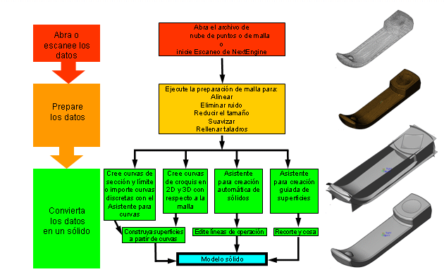

Perspectiva general del proceso ScanTo3D
