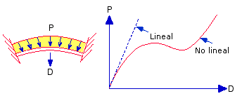

Por ejemplo, las estructuras tipo cable muestran generalmente un comportamiento de rigidización al aumentar las cargas aplicadas mientras que los arcos puede experimentar ablandamiento seguido de rigidización, un comportamiento que se denomina pandeo snap-through.
Estructuras tipo cable
Pandeo snap-through (pérdida violenta de estabilidad geométrica)
