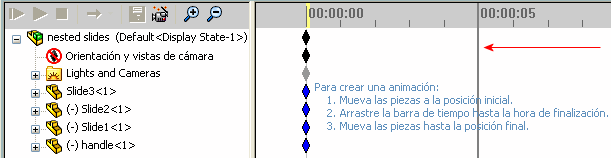

Puede crear una animación arrastrando la barra de tiempo a lo largo de la escala de tiempo hasta un punto determinado y, a continuación, moviendo un componente a una ubicación de destino. MotionManager mueve el componente desde su posición inicial a la designada en el tiempo especificado.
Para crear una animación con marcas:
  1. En un estudio de movimiento, arrastre la barra de tiempo para configurar la duración de la secuencia de animación.
    También puede hacer clic en cualquier lugar a lo largo de la escala de tiempo para colocar la barra de tiempo o utilizar la barra espaciadora para mover la barra en incrementos.
    La barra de tiempo está configurada para una duración de cinco segundos (de 00:00:00 a 00:00:05).
  2. Arrastre el componente del ensamblaje a la posición deseada al final de la secuencia de animación.
  3. Haga clic con el botón derecho del ratón para colocar una marca o seleccione Marca automática (solo en Animación) para hacerlo automáticamente.
  4. Para animar otros componentes del ensamblaje:
    1. Coloque la barra de tiempo para configurar la duración de la secuencia de animación.
    2. Arrastre el componente del ensamblaje a la posición de la siguiente marca de la secuencia de animación.
      Puede iniciar el movimiento de otros componentes en cualquier lugar a lo largo de la escala de tiempo. Sin embargo, si existe un conflicto en el movimiento entre ellos, aparece una marca que indica que un movimiento no se puede solucionar.
  5. Haga clic en Reproducir desde el inicio para ver la animación.
