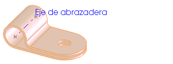

Eje de abrazadera
Un eje llamado Eje de abrazadera para alinearlo con una arista o un eje del ensamblaje. El Eje de abrazadera se traza entre dos puntos de recorrido que definen los puntos de entrada y salida.
Ejemplo:

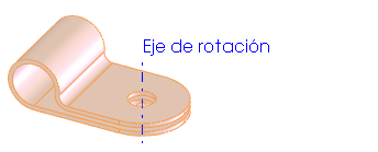

Eje de rotación
Un eje llamado Eje de rotación, para facilitar la rotación de la abrazadera a la orientación deseada.
Clip_AxisOfRotation.gifEjemplo:

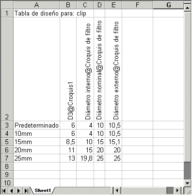

Configuraciones solapadas
Inserte una tabla de diseño para crear múltiples configuraciones que incluye:
  • Cotas Croquis de filtro. El Diámetro interior de un tamaño debe ser menor que el Diámetro exterior del siguiente tamaño, para que el conjunto completo de configuraciones cubra todo el intervalo de tamaños, desde el mayor hasta el menor, sin separaciones.
  • Otras cotas que varían con el tamaño de la abrazadera.
Ejemplo:
