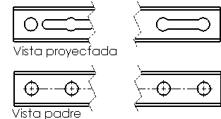

Alinear roturas con la vista padre de la vista proyectada
Alinea las roturas de la vista proyectada con las roturas de la vista padre.
