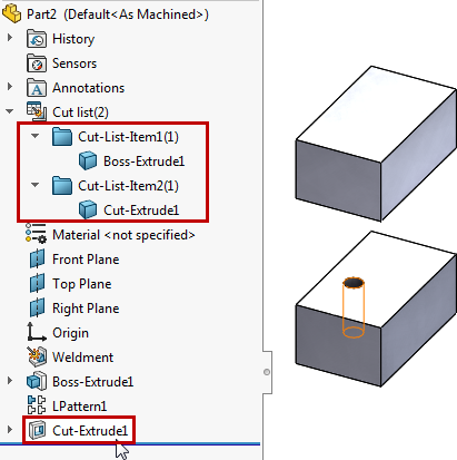

En este modelo, el sólido MatrizL1 se creó a partir del sólido Saliente-Extruir1 y, a continuación, Cortar-Extruir1 se ha agregado a una instancia de matriz. Deberá excluir la geometría de la operación Cortar-Extruir1 de la ordenación de la lista de cortes.
  1. En el gestor de diseño del FeatureManager, haga clic con el botón derecho del ratón en el nivel superior de la carpeta de Lista de cortes y haga clic en Opciones de ordenación de la lista de cortes.
  2. En el PropertyManager, en Caras/Operaciones para excluir, seleccione Cortar-Extruir1 en el gestor de diseño del FeatureManager.
    Puede seleccionar operaciones en el gestor de diseño del FeatureManager o caras de sólidos en la zona de gráficos. Esta opción resulta útil para recopilar sólidos generados a partir de material en bruto idéntico ignorando operaciones como taladros, redondeos y chaflanes.

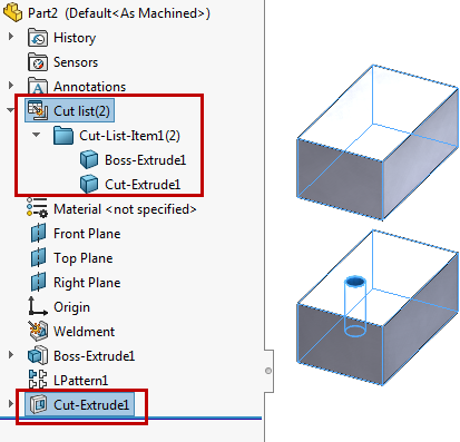

  3. Haga clic en .
Los sólidos Saliente-Extruir1 y Cortar-Extruir1 aparecen en una sola carpeta Elemento de lista de cortes . La geometría de la operación Cortar-Extruir1 se excluyó al comparar los sólidos durante el proceso de ordenación de la lista de cortes.
