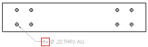

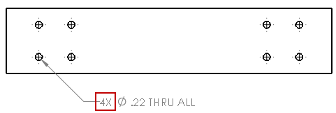

Número de instancias de anotación de taladro para taladros simétricos
Al utilizar la herramienta Anotación de taladro en una matriz de taladros que incluye una simetría en el mismo sólido, el número de instancias incluye los taladros simétricos.
SOLIDWORKS 2017
SOLIDWORKS 2016
