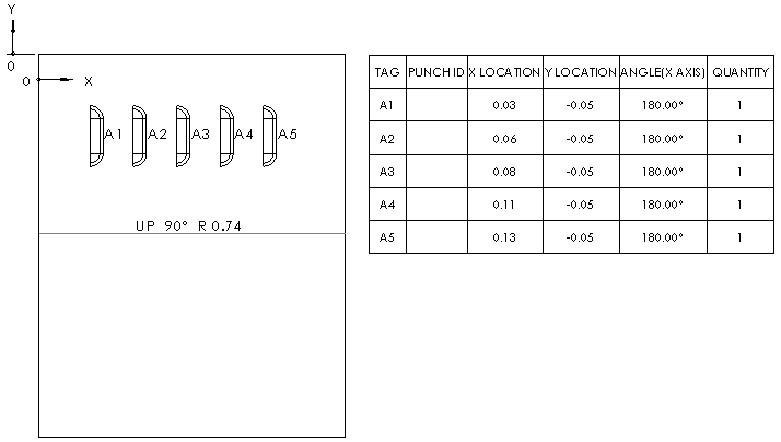

En los dibujos, puede recuperar información de la chapa metálica del componente principal en los componentes de chapa metálica simétricos o derivados.
Por ejemplo, si se crea una vista de dibujo de una pieza de chapa metálica simétrica, las herramientas de conformar chapa o las operaciones de biblioteca en la pieza simétrica están disponibles en las tablas de punzones.
Al crear una pieza derivada, es necesario seleccionar Información de chapa metálica en el PropertyManager Insertar pieza.
