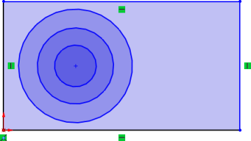

  2. Croquice tres círculos concéntricos dentro de un rectángulo.
    El círculo de los extremos es el más claro y el más interior es el tono de azul más oscuro.
