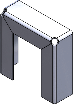

Puede crear desahogos de esquina donde coinciden tres pliegues en un punto común. El desahogo de esquina se aplica en el punto de intersección común de las líneas del pliegue.
Para crear desahogos de esquina de tres pliegues:
  1. Abra letra de unidad:\Users\Public\Public Documents\SOLIDWORKS\SOLIDWORKS 2017\whatsnew\sheet metal\bracket.sldprt.
  2. Haga clic en Desahogo de esquina (en la barra de herramientas Chapa metálica) o en Insertar > Chapa metálica > Desahogo de esquina.
  3. En el PropertyManager:
    1. En Tipo de esquina, seleccione Esquina de tres pliegues.
      Para crear una esquina de tres pliegues, el modelo debe tener tres pliegues donde las líneas de pliegue coinciden exactamente en un punto.
    2. En Esquinas, haga clic en Recopilar todas las esquinas.
    3. En Opciones de desahogo, haga clic en Circular y definaDiámetro en 4.
      Los desahogos de esquina de tres pliegues pueden tener desahogos rectangulares, circulares, de rasgadura o de redondeo completo.
    4. Haga clic en .
    Los desahogos se agregan a las esquinas.
