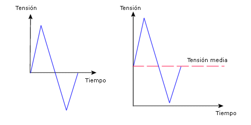

La amplitud de la tensión media para un ciclo de tensión se calcula como la mitad del intervalo de tensiones del ciclo. La cantidad de daño causada por el ciclo de tensión depende no solamente de la tensión alterna sino también de la tensión media. Por ejemplo, los dos ciclos siguientes tienen la misma tensión alterna pero debido a que tienen tensiones medias diferentes, causan cantidades de daño diferentes.

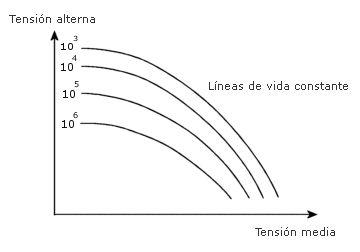

El efecto de las tensiones medias en los ciclos para ocasionar fallos se ilustra en el siguiente diagrama, llamado diagrama de Haigh.
