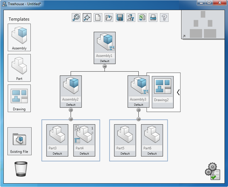

Con Treehouse, puede configurar la jerarquía de ensamblaje de SOLIDWORKS en una interfaz gráfica del usuario antes de iniciar la construcción de modelos en SOLIDWORKS. También puede utilizar Treehouse para agregar a una estructura de archivos existente.
Para ejecutar Treehouse:
En Windows, haga clic en Inicio > SOLIDWORKS versión > Herramientas de SOLIDWORKS > SOLIDWORKS Treehouse versión.
En Treehouse puede:
  • Arrastrar nodos de pieza, ensamblaje y dibujo a la zona de gráficos para crear una estructura de archivos.
  • Editar propiedades de archivo.
  • Agregar configuraciones.
  • Suprimir los componentes y las instancias de dichos componentes.
  • Arrastrar documentos existentes a Treehouse desde el Explorador de Windows.
