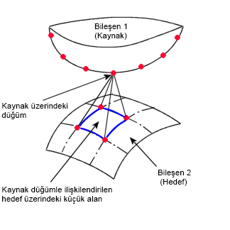

  • Şekilde, uyumsuz meshli iki yüzün olası bir deformasyonu gösterilmektedir.
  • Kaynaktaki her düğüm için yazılım hedefe bir veya birden fazla eleman yüzü atar.
    Program kaynak ve hedef yüz adaylarını dahili olarak seçer. Temas Seti PropertyManager'ındaki Set 1 ve Set 2 objeleri kullanılarak tanımlanırlar.
